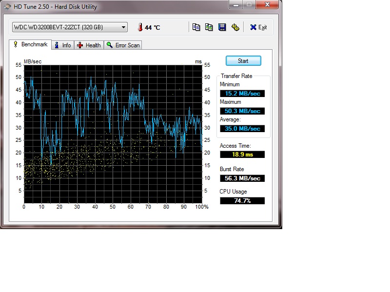

zaskocim jednorazovo:
1. s prikazoveho riadku spust chkdsk /r
2. vloz obrazok z HDTune cast benchmark

55°C je sice poněkud vyšší teplota, ale pokud nestoupá nad 60°C není třeba se děsit. Vadný sektor může způsobovat vámi
udávanou chybu. Ty zálohy, jak vám radí kolega, určitě udělejte, je možné, že dojde až na formát disku a následnou kompletní přeinstalaci. Dokud nebude disk v pořádku, nelze postupovat dál.

Obrazok prikladam tiez v prilohe.

Na benchmarku není nic zvláštního. To ale nic nemění na faktu, že disk je poškozený. Nelepší by bylo zazálohovat data a provést kompletní přeinstalování s formatem disku.

- k tomu grafu: prenosovo je disk OK - je tam vsak problem s vytazenim CPU, co moze byt aj SW problem - vypis kolegovi 3 procesy, ktore najviac vytazuju CPU
