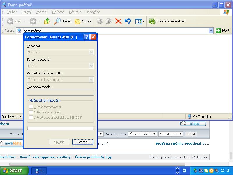

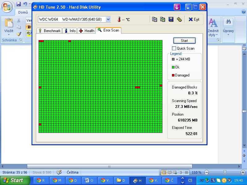

Tak jsem to zkoušel ještě na jiném foru ohledně toho eM Clienta, ale nepodařilo se to již zachránit.
Nicméně, bylo by možné, ještě mi zkouknout log jednoho HDD. Zkoušel jsem ho marně zfornátovat, ale nadaří se mi to. Teď mi to v Tento počítač ukazuje F:/ a kapacitu jen cca 96 GB přitom by to mělo být 640 GB. Vždy při pokusu o instalaci OS(Win XP nebo Win 7) mi to hodilo nějakou chybu, že může být HDD poškozen a dál to nešlo.
Děkuji za pomoc, jak to naformátovat a nainstalovat OS?

Tak provádím ErrorScan HDTune a ani nejsem ještě v polovině a už tam jsou 3 červená políčka! Má smysl to nechat dodělat do konce?
- Příspěvky: 120204
Re: Problém WIN XP SP3 s nabídkou Start atd.
Nemá. Pokud je to datový disk, přesuňte data na jiné úložiště a disk zformatujte. Pak zkuste znovu otestovat a pokud se stav nezlepší, je disk zralý na výměnu.
Tak jsem to nakonec nechal doběhnout do konce - viz obrázek.
Disk jsem se již pokoušel dříve zformátovat, respektive nainstalovat na něj OS, ale bez úspěchu. Poraďte prosím jak na to? Musí být HDD v počítači připojený klasicky na základovce nebo lze zformátovat i když ho mám připojený přes USB v jiném počítači? Zaráží mi, že když ho mám připojený právě přes jiný počítač pomocí USB, tak v Tento počítač se objevuje jako F:/ s kapacitou 0 a systémem souborů RAW.
- errorscan.JPG (125.29 KiB) Zobrazeno 1286 x
- Příspěvky: 120204
Je vidět, že jsou poškozeny sektory už na počítku disku, tzn. tam, kde jsou uloženy základní informace o disku, případné bootovací sektory a souborová tabulka. Proto se jeví jako RAW. Pokud nelze ani formátováním tento problém odstranit, je disk na odpis. Jinak USB disk lze formatovat jako každý jiný přes (klik pravým myšítkem)>formatovat.
Tak se pokouším formátovat, ale zřejmě to nevede k úspěchu - viz obrázek asi po 20 minutách, co jsem to spustil. Je zajímavé, že tam je velikost 97,6 GB. Zkoušel jsem to asi před 3 dny právě formátovat přes DOS, FDISK a zřejmě při pokusu o nainstalování OS se tam vytvořil tento oddíl se 100 GB. Ten HDD byl používaný cca 2 roky v jednom PC bez žádného formátování, kromě toho při koupi. Myslíte, že jsem mohl disk nějak poškodit právě tím FDISKem nebo tak něco? Nebo to je standartní životnost HDD? A nebo nemohl HDD poškodit nějaká jiná věc v PC - třeba Zdroj? Našel jsem právě na jednom foru o tom samém disku diskuzi http://www.svethardware.cz/forum/showth ... AAKS/page3
- format.JPG (67.54 KiB) Zobrazeno 1283 x

Tak FDISK není standardní nástroj pro práci s diskem NTFS. To bylo za časů Win9X v době souborového systému FAT. Nemyslím si ale, že by to způsobil on. Tohle vypadá spíš na mech. poškození plotny.
Rudy: děkuji za snahu a pomoc. Ozývám se trochu se zpožděním. HDD jsem nechal ještě pro jistotu diagnostikovat ve specializované firmě a bylo mi řečeno, že jsou tam poškozené hlavice atd. - obnova dat by prý stála okolo 10 000 Kč. Takže pořizuji nový disk. Myslím, že toto téma se již může uzamknout.
