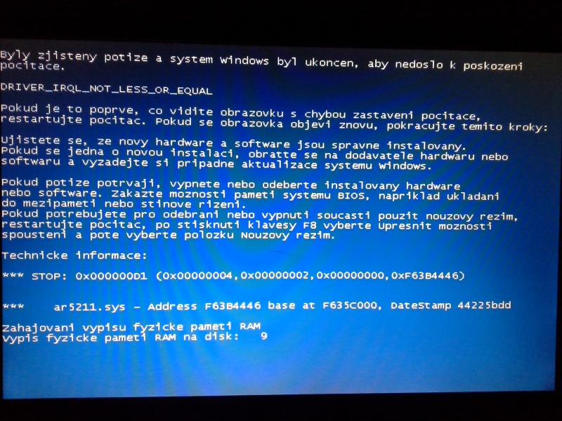

Tak v systému se neobjeví. I když jednou už se načítaly jednotky disku ale v tom se zasekl pc a pak modrá obrazovka viz obrázek
- 20140205_223755_001.jpg (204.97 KiB) Zobrazeno 336 x

Ovladač ar5311.sys patří ovladači wifi adaptéru. Zkuste ho přeinstalovat.
