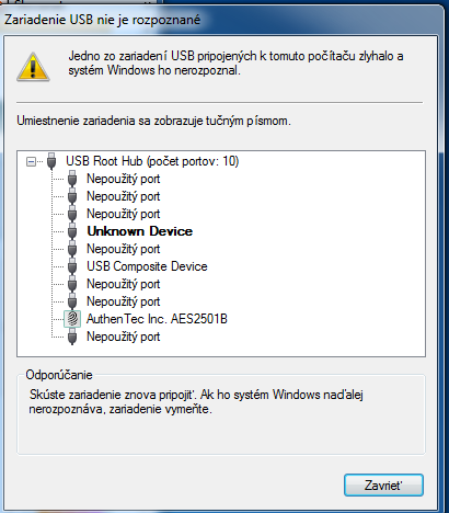

este dodam teraz mi vyhodilo tabulku ze zariadenie usb nie je rozpoznane prikladam obrazok, obcas mi to zvykne vyhodit to som zabudol napisat pri opisani problemu mozno to ma suvis

:arrow: tak skusil som este teraz v tom usb root hub v napajani dvojklikom na biometricke zaraidenie a v jeho ovladacoch ho zakazat a zvuk sa vypol takze asi to bolo tym sposobene

OK je to to biometricke zariadenie
