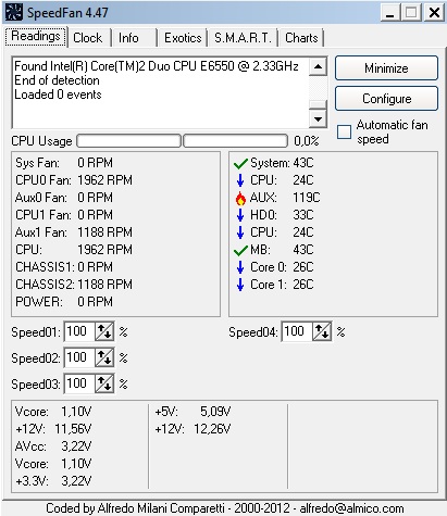

OK, Nějak jsem to popletl. Omlouvám se. Mrznutí může způsobovat nekompatibilní sw, nwbo hw, chybné ovladače, chyba systému. Pokud nezjistíme, která varianta je ta pravá, nenaděláme nic. Virový problém to na 99% nebude. Ještě by padalo v úvahu přehřívání některé komponenty.
Re: PC do 2min zamrzne
Takze v prilohe je screenshot s teplotami, cize teplotami to nebude kedze tie teploty su dost nizke
Chybne ovladace --> to neviem v spravce zariadeni mam vsetko bez problemov
Software --> vymazal som vsetky nezname a nepotrebne programy
Hardware --> PC funguje v nudzovom rezime tak neviem ci to bude hardwarova chyba
Chyba systemu --> tomu pomoze asi iba preinstalovanie ne?
- teploty.jpg (72.43 KiB) Zobrazeno 1312 x

Toto je OK.
Ovladače se mohou tvářit, že jsou OK a při tom nejsou. Ze sw je třeba odinstalovat (nikoli vymazat) všechny programy, instalované po datu začátku problémů. Pokud si ho pamatujete přesně, postačí pouze ty, které jste instaloval kolem onoho data. Z hardware může mít problém třeba zdroj, PC v nouz. režimu má nižší odběr. Nebo základní deska, kdy v NR se nenačítají všechny hw ovladače. V případě chyby systému můžete dříve, než se dáte do reinstalu, zkusit opravu systému z instal. média.
