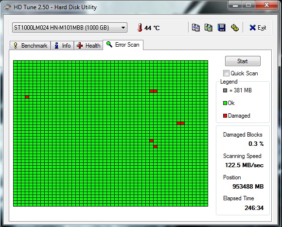

S diskem je to dost nahnuté, vykazuje podezřelé sektory a chyby v zápisu. Je-li disk ještě v záruce, reklamujte, jinak ještě nainstalujte a spusťte HDTune: http://www.stahuj.centrum.cz/utility_a_ ... g/hd-tune/ a spusťte "Error scan" Po ukončení by nemělo být žádné políčko červené.

Tak to je špatné. Nezbude vám, než reklamovat.
Re: Zaseknutí PC
Néé
a nepomohla by nějaká defragmentace disku?
Tady je ta kontrola.
- HDD.jpg (169.83 KiB) Zobrazeno 975 x

- Příspěvky: 120212
Re: Zaseknutí PC
Dvouklikem na soubor C:\Program Files\trend micro\Petr.exe spusťte HijackThis. Klikněte na "Do a system scan only" a v otevřeném okně vlevo ve čtverečcích zaškrtněte:
Klikněte na >FixChecked<. Pak znovu spusťte OTM a klikněte na >CleanUp!<. OTM po sobě uklidí. Nakonec restartujte PC.R0 - HKCU\Software\Microsoft\Internet Explorer\Main,Start Page = http://home.sweetim.com/?crg=3.1010000. ... 241DDED87B}
R0 - HKLM\Software\Microsoft\Internet Explorer\Main,Start Page = http://home.sweetim.com/?crg=3.1010000. ... 241DDED87B}
R3 - URLSearchHook: (no name) - {687578b9-7132-4a7a-80e4-30ee31099e03} - (no file)
O18 - Protocol: skype-ie-addon-data - {91774881-D725-4E58-B298-07617B9B86A8} - C:\Program Files\Skype\Toolbars\Internet Explorer\skypeieplugin.dll (file missing)
