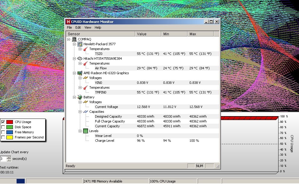

Omluva za vstup. Pokud stále proces System spotřebovává mnoho procesorového času, tak zkontrolujte teplotu CPU.
Často to bývá způsobeno tím, že přehřátý procesor aktivuje ochranu proti přehřátí,
v důsledku čehož se rapidně sníží výpočetní výkon CPU, což celý počítač zpomalí.
Použijte Hardware Monitor a screen hoďte sem.
www.cpuid.com/softwares/hwmonitor.html
Re: Vytazenie CPU s NT Kernel & System
MiliNess myslim si ze teplotou nebude to lebo hned ako nastartujem pocitac uz mam tam vyse 12% od toho NT Kernel a za taku chvilu si nemyslim ze sa tak zahreje... (ale mozem vyskusat, dat ho do chladnicky a uvidim mozno pomoze
...) ale aj tak dnes ho budem stlacenym vzduchom trochu cistit a potom mozem sem dat ten screen.

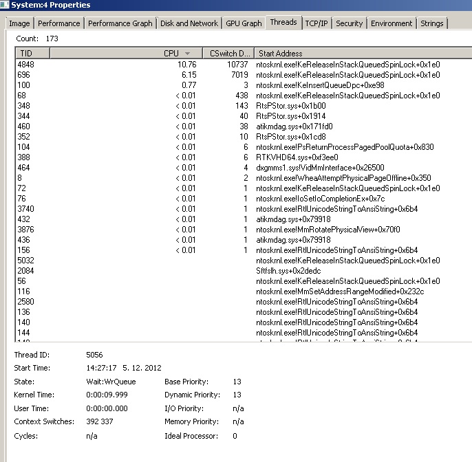

Tak jak vidíš sám, ani ISR, ani DPC rutiny to nijak zvlášť nezatěžují. Počet volání DPC a ISR rutin je v pohodě, časy vykonávání rutin jsou normální.
DPC rutiny max. v rozmezí 128 až 256 µsec celkem pouze 1 volání (a to občas vykonávání některých DPC na jiných systémech trvá i několik ms)
ISR rutiny max. v rozmezí 64 až 128 µsec a to pouze 16 volání.
Největší aktivita v diskovém a síťovém a grafickém subsystému, což bývá normální.
1) Stáhni CrystalDiskInfo, v nabídce Úpravy zvol Kopírovat a obsah schránky sem vlož pomocí Ctrl+V. Podíváme se na disk, jestli nemůže docházet k přepínání do režimu přenosu dat PIO.
2) V Ovládací panely->Nástroje pro správu->Prohlížeč událostí->klikni pravým myšítkem na protokol Systém, vyber Uložit všechny události jako, ulož to jako .evt soubor a ten upni na http://www.leteckaposta.cz
3) Mrknem na ty teploty. Spusť HeavyLoad a Hardware Monitor. V HeavyLoad spusť zátěžový test, po 10 min udělej screen Hardware Monitoru a hoď ho sem.
4) Stáhni Process Explorer, spusť ho jako správce, otevři proces System, přepni se na záložku Threads a srovnej seznam podle vláken, které spotřebovávají nejvíce procesorového času. Tam uvidíš, které rutiny ta "nejnáročnější" vlákna právě provádí.
V procesu System totiž neběží jen DPS a ISR rutiny, ale i ostatní systémová a pracovní vlákna, která vykonávají jak rutiny jádra a HALu, tak rutiny ovladačů.

3) Takze max. 55 stupnov... no neviem ci to je vela na notebook... a to sa este neaktivoval ten "turbo" chladic lebo zda sa mi ked procesor ma nad 60 stupnov tak zacne uz to poriadne chladit (trochu nahlas), na vianoce by som mal tiez kupovat chladiacu podlozku ale aj tak si myslim ze to neni nic s teplotami lebo ako som povedal ked nastartujem pocitac mam ten kernel tiez a to mam este len 41 stupnov...

To vlákno s ID 4848 (na prvním místě v Process Exploreru) zatěžovalo CPU stále nebo se ta vlákna na první pozici často střídala?
Ta rutina jádra KeReleaseInStackQueuedSpinLock kterou na obrázku právě provádí to vlákno 4848 totiž nenělá nic tak náročného.
Pouze uvolňuje zásobníkový otočný zámek s frontou, což je synchronizační nástroj. Kdyby vlákno soupeřilo o přidělení zámku, pak bych to i chápal, uvolňování ale není nic tak náročného.
Napadlo mě, zda nemáš nějak blbě nastaven napájecí profil (nemáš v něm stažený max. povolený výkon CPU)

Pokud by ale CPU nepracoval na maximum, ty časy vykonávání DPC a ISR by byly výrazně vyšší.
Ano, strieda sa... Inak velmi dakujem ze mi pomahate
