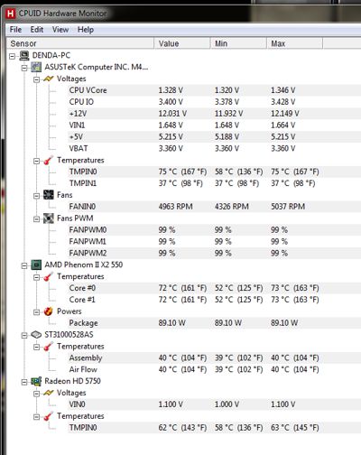

Re: Modra smrt .. prosim o radu a pomoc
jeste jsem tady trochu koukal a zkusi pustit HeavyLoad a Hardware Monitor a po 15 min jsem udělal screen. Neni 73st uz moc ??
- Hevyloud.jpg (48.71 KiB) Zobrazeno 1601 x
- Příspěvky: 120212
Pokud je ta teplota trvalá, pak ano. Zkontrolujte, zda se větrák točí a zda není chladič zanesen prachem.
trvale to není .. po vypnuti testu to spadne na cca 53st... vetrak jede
- Příspěvky: 120212
Normální teplota by neměla překračovat 65°C (u NB 70°C).

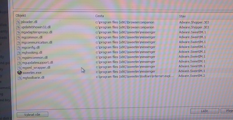

ted jsem jen projistotu pc prohnal Skenerem od Dr.Web a vypsalo mi to po rychlem scanu 12 souboru.. to pise Adware.SweetIM.1 u jednoho Adware.sweetIM.2 a u dvou Adware.Shopper.303
- viry.jpg (110.74 KiB) Zobrazeno 1592 x
zatim to tak necham .. poradte prosim .. mam do dat lecit .. smazat, nebo jiny postup...
dik predem
dik predem
- Příspěvky: 120212
Smažte. SweetIm je svinstvo.
Rudy napsal:Toto může být teoreticky čímkoli, pokud nemáme minidump, či alespoň text z BSOD. K otestování grafiky, je BurninTest: http://www.stahuj.centrum.cz/utility_a_ ... rnintest/a návod na základní hw diagnostku najdete tady: http://forum.viry.cz/viewtopic.php?f=53&t=109260 .
Tak bohuzel odkaz na otestovani graf. nefunguje
jinak ty soubory jsem smazal a i radeji soft. odinstaloval
