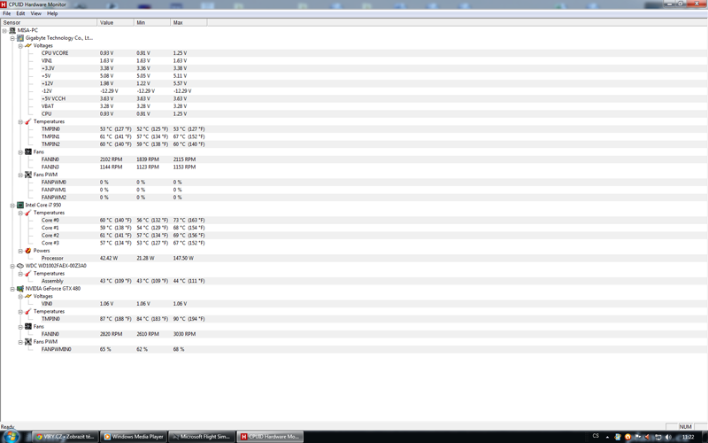

_misa_
Příspěvky: 44
Registrován: 15 Pro 2007 22:33
Re: Prosím o kontrolu logu
#18 Příspěvek od _misa_ »
Teploty při zatížení

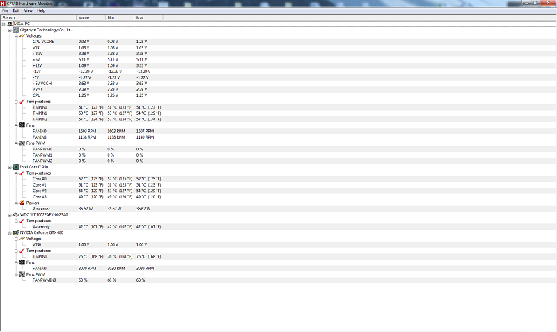

_misa_
Příspěvky: 44
#19 Příspěvek od _misa_ »
Teploty v klidu

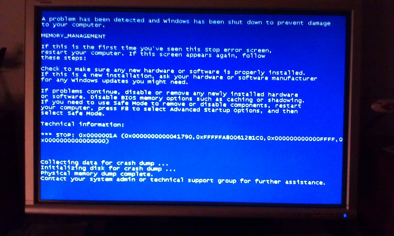

#20 Příspěvek od MiliNess »
Ahoj, nastav si toto:
Počítač->Vlastnosti->Upřesnit nastavení systému->Upřesnit->Výkon->Nastavení->Upřesnit->Virtuální paměť - podívej se, zda máš povolen stránkovací soubor. Pokud ne, povol ho.
Počítač->Vlastnosti->Upřesnit nastavení systému->Upřesnit->Spuštění a zotavení systému->Nastavení->Zapsat ladící informace - nastav na Zkrácený výpis stavu paměti a zruš zatržítko u Automaticky restartovat.
Pak nám nezbyde nic jiného, než čekat na zásah shora (BSOD). Měla by ti zůstat viset na obrazovce, takže můžeš v klidu opsat chybový kód + 4 parametry za ním nebo udělat snímek.
Ve složce Windows\Minidump by se pak mohl vytvořit i minidump. (nepoužívej Ccleaner & spol. nebo ti ho smaže)
Vzhledem k vysoké teplotě GPU bych to typnul na chybu v grafickém subsystému. Tou teplotou by ses měl zabývat a srazit ji minimálně o 10°C v zátěži. 90°C je už dost a pak dochází k chybám nebo zavěšením při grafických operacích. Ono už 76°C v klidu je nářez.

_misa_
Příspěvky: 44
#23 Příspěvek od _misa_ »
Letěl jsem ve flight simulátoru, najednou se zasekl obraz a z reproduktorů vycházel souvislý zvuk podobný tomu, co zní když je něco v nepořádku se základní deskou. Modrá obrazovka však nevyskočila, a tak nezbývalo nic jiného, než restart PC :-( ve složce minidump nic není... Jestli vás už nic nenapadá asi bude nejlěpší předelat celý systém...

MiliNess
Přítel fóra
Přítel fóra
Příspěvky: 4144
Místo/Bydliště: Cheb
#28 Příspěvek od MiliNess »
Otestuj paměť pomocí Memtestu nebo GoldMemory. Nepřetaktováváš?
