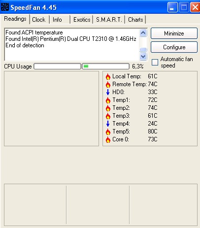

este mam otazku ci je takato teplota CPU dobra. Casto mi totiz vetrak ide naplno.
- cpu-temp.jpg (39.27 KiB) Zobrazeno 1703 x

Teploty jsou hodne vysoke, otevrete skrin a vycistete pruduchy a ventilatory od prachu
Re: Pomaly PC pri pustenom FF a nejaka haved
je to notebook, ale nieco vymyslime.
Pokud neni v zaruce, tak se vetsinou da ntb ze zadu otevrit, otazka je jestli pujdou videt ventilatory...
Jinak pak mohu doporucit jeste chladici podlozku pod ntb
