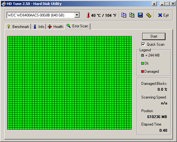

disk D 04
- disk D 04.png (15.46 KiB) Zobrazeno 2365 x

Já vidím, že HDD s oddíly D: a G: je Western (640GB)jirkamm napsal: C: je WD a nějak se mu nechce načíst.
a systémový C: je Seagate (500GB)
vydrž - přizval jsem kolegu odborníka

jasně, že D je wd.

Re: Záhadné účty v Outlook Express - mrknete na to prosím?
doporucujem zopakovat Error scan BEZ zaskrtnutej polozky Quick scan
to jsem udělal hned potom a u obou 0 chyb.
preventivne doporucujem pouzit
chkdsk c: /f /r
kde namiesto c: napises aktualne disky
chkdsk c: /f /r
tak to jsem taky už dělal a nic. i nástroje z hiren's boot cd nic. tuším, že to byl hd regenerator. vše bez chyby.
z pohladu HW myslim, ze disky su OK
vloz kolegovi este log z TDSSKiller - odomna vsetko
cernohous13 napsal:Proč mu Crystal nevidí ten systémový ST? a HD Tune neudělá Health?
WD - C7 200 200 __0 000000001455 Počet chyb v kontrolním součtu UltraDMA - to je OK?
HW chybu ti na dálku neopravímeMiliNess napsal:Protože je ten disk připojen k diskovému hostadaptéru Promise SATA378, se kterým ani jeden program neumí pracovat. Ty chyby CRC při datových přenosech nejsou dobré (jestli k nim opravdu dochází)
Chyba disku, kabelu nebo host adaptéru.
Jak dopadl test TDSS kilerem?
