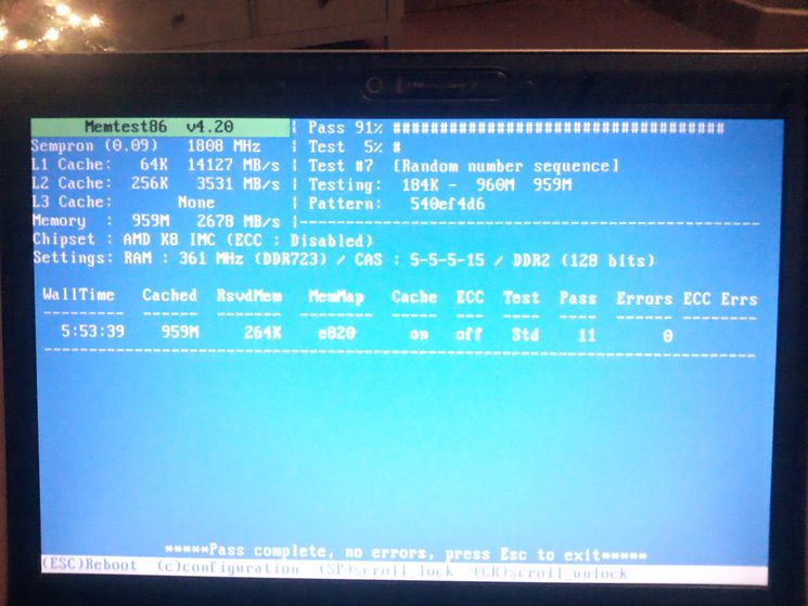

Stáhni MEMTEST
soubor rozbal a obraz (ISO) vypal jako z image CD, nikoliv jako data.
V Bios Setup do kterého se dostaneš při restartu mačkáním klávesy :
* DEL
* F2
* F1
* F10
Na první místo nastav CD-ROM,
Vlož CD z Memetestem do mechaniky a po restartu z něj PC nabootuje.
Test nech projet minimálně jednou, ideálně však několikrát třeba přes noc a s každým RAM modulem zvlášť.
Pak dej vědět jak to dopadlo.

Ahoj, tak jsem otestoval paměť přes MEMTEST, nechal jsem to jet cca 6 hodin. Výsledek Error - 0, viz screen. Včera 2 x BSOD mimořádně po asi 5 h provozu.

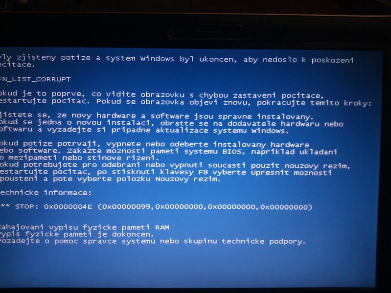

Tak dnes v 19.00 h opět BSOD. Zvláštní je, že PC nepadá ze začátku po zapnutí jako předtím, ale dneska až po 5 h. provozu. Nemůžu v tom najít nějakou souvislost. Dosud jsem si myslel, že pokud to opakovaně nespadne do hodiny po zapnutí tak mám vyhráno, ale to evidentně už není pravda. Dnes jsem uděla úplná scan MBAM včetně HDD a výsledek přikládám:

Viz chybové hlášení:
