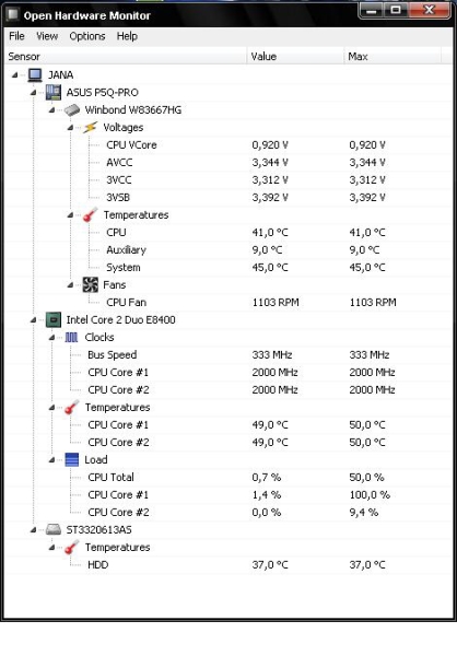

Stáhla jsem tento program: Open Hardware Monitor 0.3.2 Beta, protože ten Vámi doporučený nešel. Snad nevadí.
Screen:

Teploty vypadaji v poradku - poprosim kolegu co je vice pres hardware, aby na to mrknul - prosim o strpeni - byva tu az v noci...
