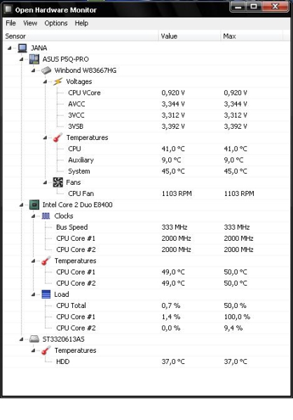

Stáhla jsem tento program: Open Hardware Monitor 0.3.2 Beta, protože ten Vámi doporučený nešel. Snad nevadí.
Screen:
Re: Prosím o kontrolu logu z RSIT
#17 Příspěvek od vyosek »
Teploty vypadaji v poradku - poprosim kolegu co je vice pres hardware, aby na to mrknul - prosim o strpeni - byva tu az v noci...
