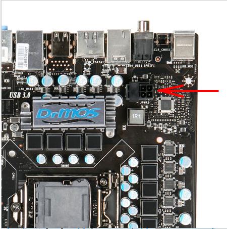

fanynek napsal:Fajn. Takže poskládané, jak tvrdíš, to máš dobře. Napájení CPU 4-pin +12V máš doufám pouze 1x a všechny nepotřebný srágory jsou odpojené. Máš zapojené v desce pouze: CPU+BOX, RAM, 1xHDD a VGA.
Takže začneme hódně od podlahy:
1. Clear CMOS (vyndej baterku z desky a spoj potřebné dva piny na desce-str.23 v manuálu. Taky můžeš podržet tl. Pwr a Rst na front panelu case (vybiješ kondíky).
2. reflash BIOSu přes utilitku v BIOSu M-flash (na flash disku s FAT32 mít připravený stažený a rozbalený aktuální BIOS 7585v13 http://download1.msi.com/files/download ... 585v13.zip )

EDIT: Mohl bys někam uploadnout fotku vnitřku tvýho počálu a dát sem odkaz? Neříkám, že bys měl něco špatně, ale jeden nikdy neví.....

Fotky PC,snad tam něco uvidíš
http://leteckaposta.cz/827726960

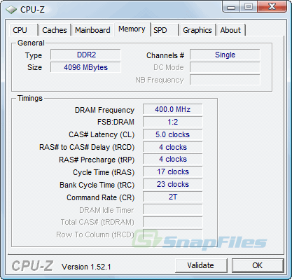

Mrknul jsem na to zatím jen zběžně (jsem v práci...). Co ti píše CPU-Z v záložce Memory-Channels? Jedou v dualu? V tom jejich manuálu aby se čuně vyznalo a dřív byly stejnou barvou uznačeny banky pro dual, takže bys je měl mít obě v modrém, nebo černém, ne vedle sebe. Ale na Lynnfieldu si nejsem stopro jistý. :hide: Nezapomeň taky, že Intel kvůli vlastnostem paměťového řadiče ve svých procesorech nedoporučuje nastavovat více než 1,65 V!!!
Jaké ti jde vlastně do nich napětí? (Everest->Senzory)
Ale co bych osobně změnil.... do konektoru napájení CPU bych strčil jen 4-pin. Ty tam máš podle screenu 8-pin. Je to tak?

#29 Příspěvek od nataniell »
Single.. divné co?

Ne, jen máš blbě moduly. Strč je do "stejné barvy". Doplnil jsem post nad tebou, tak to checkni....
