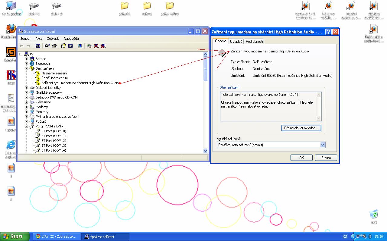

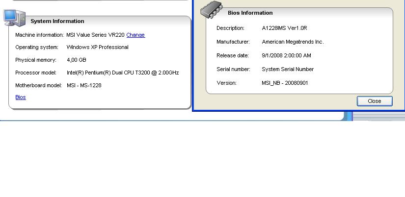

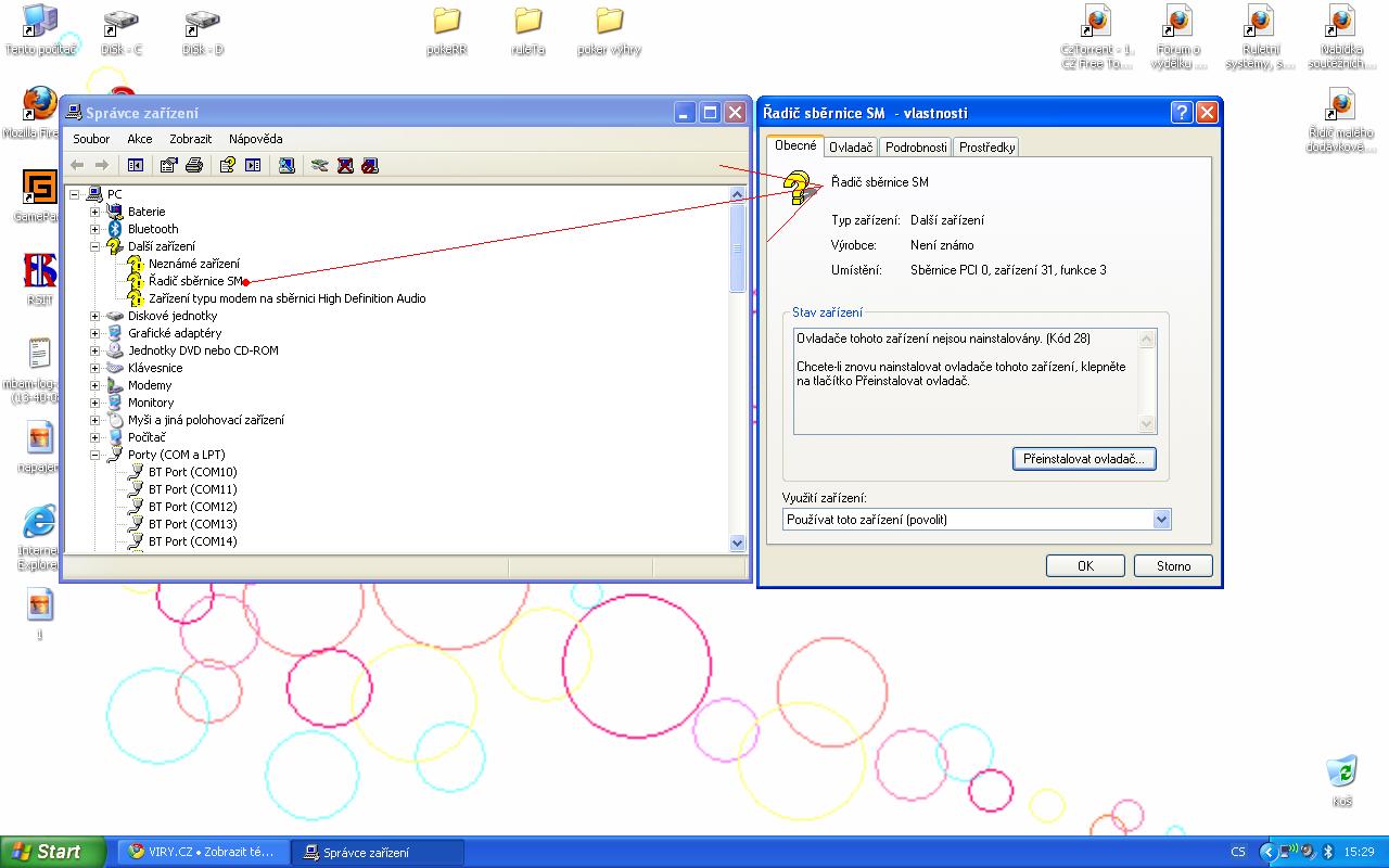

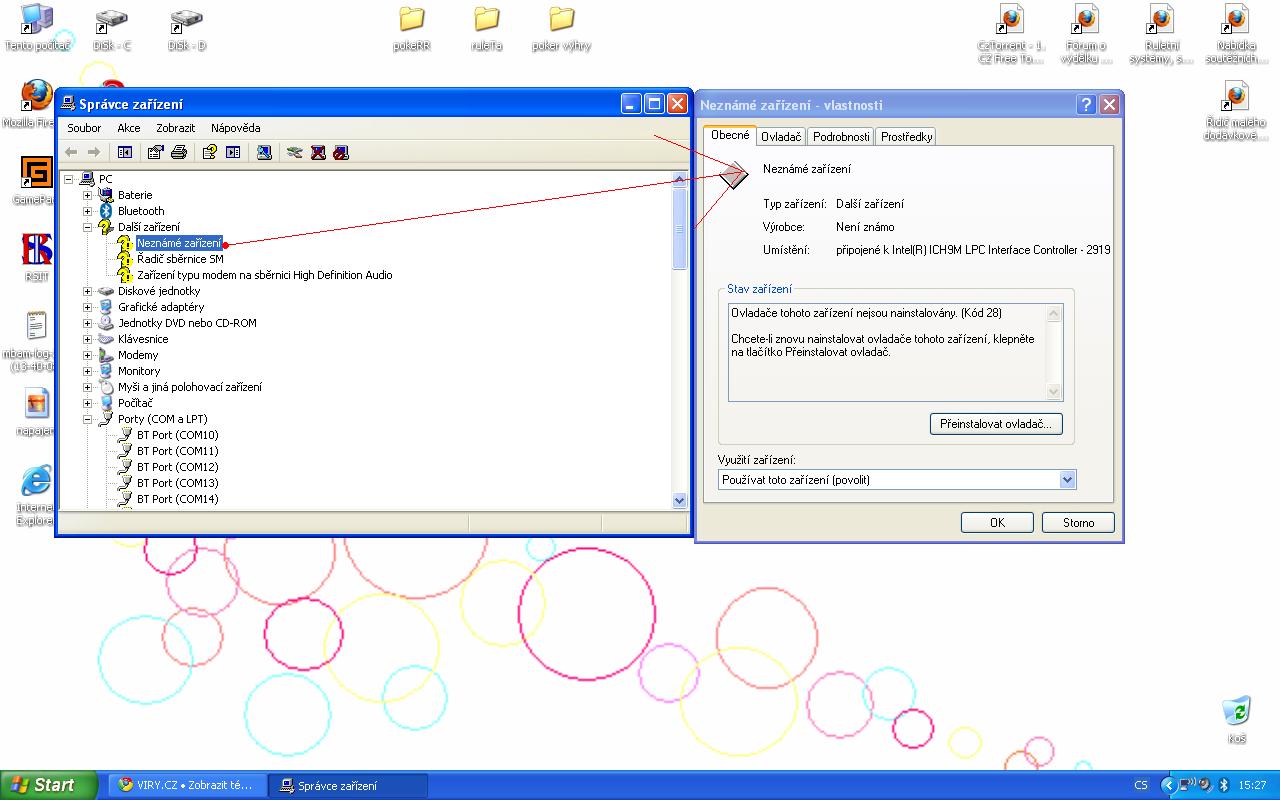

Karson
Vzorný návštěvník
Vzorný návštěvník
Příspěvky: 120
Registrován: 17 Říj 2007 11:06
Místo/Bydliště: Praha
Re: nelze mi vypnout pc pomocí startu
#19 Příspěvek od Karson »
MSI MS-1228
(124.08 KiB) Staženo 29 x
(125.34 KiB) Staženo 29 x
(179.33 KiB) Staženo 29 x

MiliNess
Přítel fóra
Přítel fóra
Příspěvky: 4144
Místo/Bydliště: Cheb
#21 Příspěvek od MiliNess »
No označení MS-1228 u MSI je docela široký pojem.
Mrkněte se na stránky MSI najděte tam ten váš notebook a
-stáhněte a nainstalujte software pro chipset - INF Update Utility
(pokud zjistíte typ čipové sady, bude lepší je stáhnout přímo u Intelu)
-stáhněte a nainstalujte Realtek HD Audio ovladač
-odinstalujte ovladač bluetooth a nainstalujte ho znovu
To vám tam chybí.
Karson
Vzorný návštěvník
Vzorný návštěvník
Příspěvky: 120
#22 Příspěvek od Karson »
MODEL NOTEBOOKU
(34.33 KiB) Staženo 25 x
MiliNess
Přítel fóra
Přítel fóra
Příspěvky: 4144
#23 Příspěvek od MiliNess »
To je lepší :)
Vzdržte, mrknu na to.

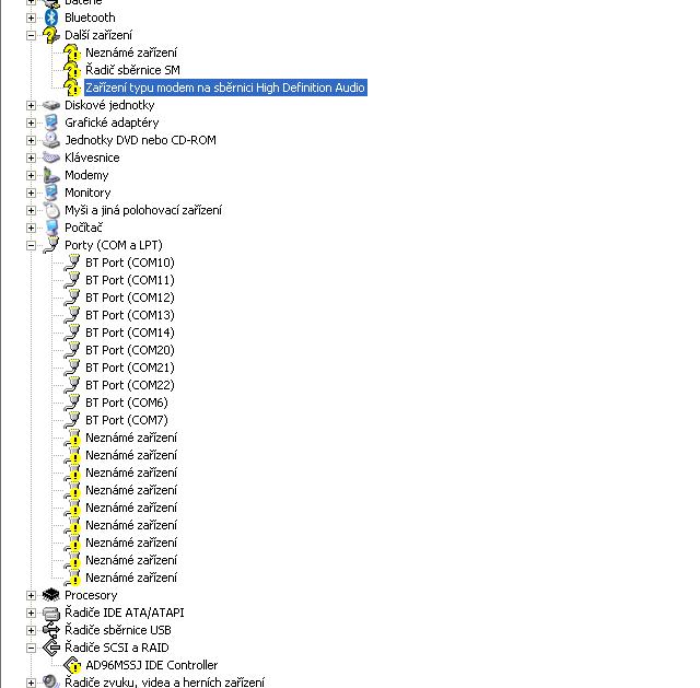

Karson
Vzorný návštěvník
Vzorný návštěvník
Příspěvky: 120
#28 Příspěvek od Karson »
vypadá to asi takhle....
(51.4 KiB) Staženo 13 x
MiliNess
Přítel fóra
Přítel fóra
Příspěvky: 4144
#29 Příspěvek od MiliNess »
Na každé nefunkční zařízení ve správci zařízení klikněte pravým myšítkem a zvolte odinstalovat. (počítač restartněte až to všechno odeberete) Po restartu to zkuste nainstalovat znovu.
Nebo můžete obnovit systém z bodu obnovy před instalaci ovladačů Bluetooth od Toshiby.
(před 10.11. 2010)
2010-11-10 14:52:55 ----A---- D:\WINDOWS\system32\drivers\tosrfusb.sys
2010-11-10 14:52:55 ----A---- D:\WINDOWS\system32\drivers\Tosrfhid.sys
2010-11-10 14:52:55 ----A---- D:\WINDOWS\system32\drivers\tosrfbd.sys
2010-11-10 14:52:54 ----A---- D:\WINDOWS\system32\drivers\TosRfSnd.sys
2010-11-10 14:52:54 ----A---- D:\WINDOWS\system32\drivers\tosrfnds.sys
2010-11-10 14:52:54 ----A---- D:\WINDOWS\system32\drivers\tosrfcom.sys
2010-11-10 14:52:54 ----A---- D:\WINDOWS\system32\drivers\tosrfbnp.sys
2010-11-10 14:52:53 ----A---- D:\WINDOWS\system32\drivers\tosporte.sys
Jemožné, že to bude část softu k Motorole, který jste instaloval chvilku před tím.
Ty další problémy jsou zase spojeny s ovladači Alcoholu. Odinstaloval bych ho.
