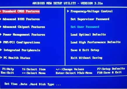

Re: Problém z CD-Rom
tohle je muj bios
- takhle vypada muj bios
- amibios.jpg (22.06 KiB) Zobrazeno 2818 x
To je ideal
, udelejte foto toho "standart CMOS features"
aha, tak v tom standart CMOS mi opiste, co je na miste v tom zlutym obdelniku
ja to mam takhle :
Primary IDE Master : Not Installed
Primary IDE Slave :ST3120022A
Secondary IDE Master :Not Installed
Secondary IDE Slave :Not Installed
Floppy Drive : A
Floppy Drive : A
