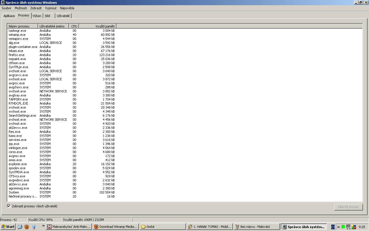

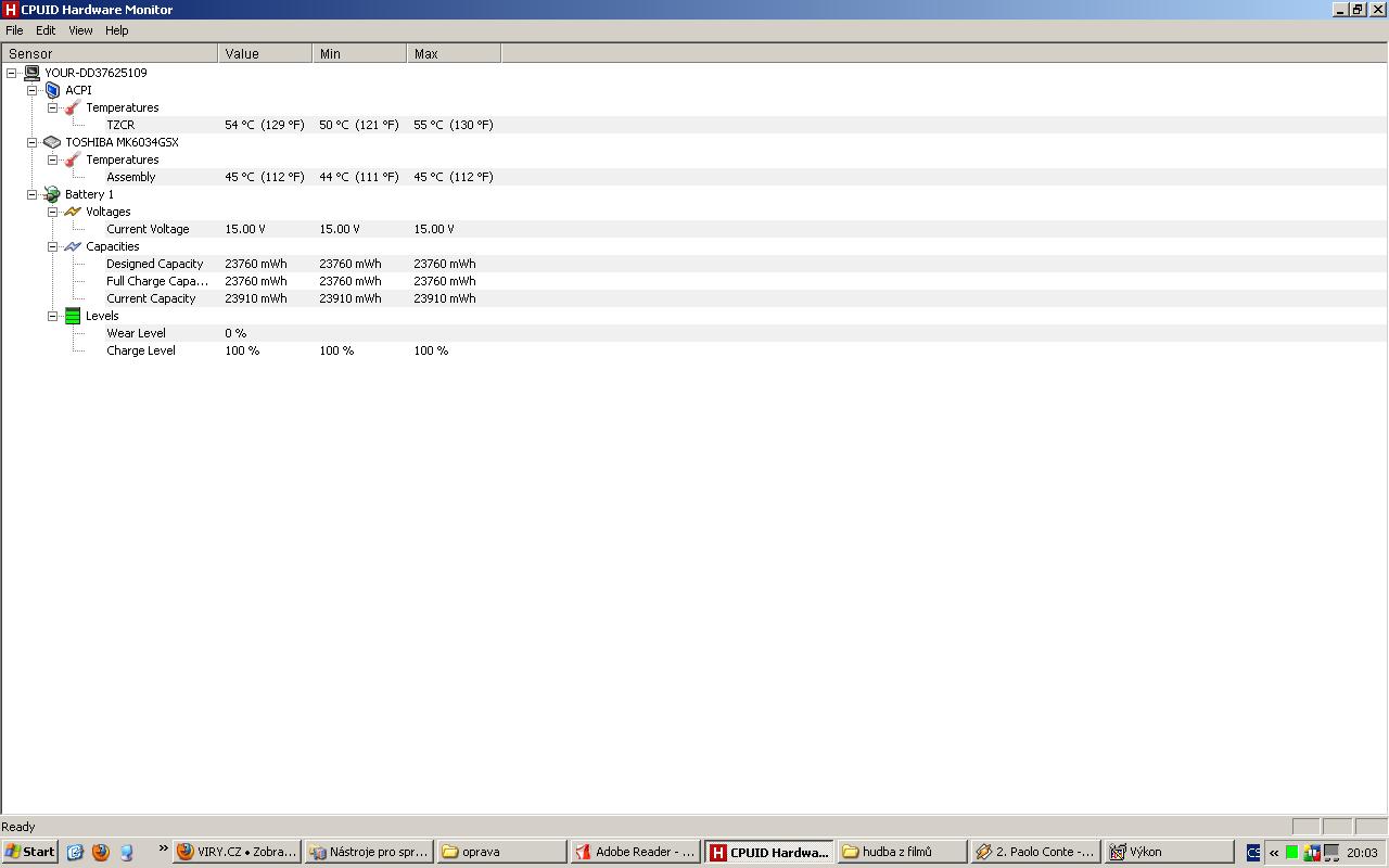

Screenfan pri CPU 100%:
HDO 46 C
Temp1 56 C
jinak problem se zasekavanim a zpomalovanim hudby pretrvav...vzdy kdyz vyskoci CPU na 100%,tak se kousne a zpomaly,coz je cca kazdou pul minutu

Hudba se ostatně zasekává ikdyž je CPU jen na 50%

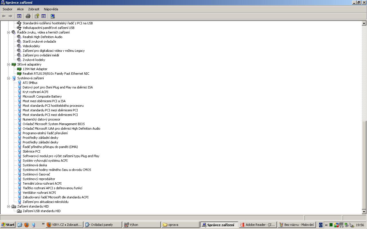

Dobrý večer, Ten počítač se vypíná 20 minut po každé nebo jen v případě, že před tím přehráváte hudbu?
Kde to při vypínání tak dlouho vázne? (co se v té době děje na monitoru?)
Neinstalovala jste před tím, než ty problémy začaly nějaký software? (Třeba od Sonic Roxio?)
1) do Start->Spustit napište services.msc. Najděte službu Služba Windows Media Player Network Sharing a zastavte ji. Pak na ni klikněte pravým myšítkem a zvolte "Vlastnosti". V poli "Typ spouštění nastavte "zakázáno".
pokud to nepomůže pokračujte:
2)Pro jistotu si stáhněte http://www.cpuid.com/downloads/hwmonitor/1.16-setup.exe
nechte ho nějakou dobu běžet (aby doba běhu pokryla několik těch velkých vytížení CPU) a pak udělejte screen.
3)Ukončete zbytečné programy, v Ovládací panely->Nástroje pro správu spusťte nástroj Výkon (maximalizujte ho)->1.ikona-Nová množina čítačů->ikona-Přidat->Objekt sledování výkonu = Proces->zvolte Všechny instance->zvolte čítač %privilegovaného času->Přidat->zvolte čítač %uživatelského času->Přidat.
Pak ještě zvolte Objekt sledování výkonu = processor a přidejte čítače času DPC a času přerušení.
Počkejte až dojde k tomu vytížení procesoru, těsně po stiskněte červenou ikonu neaktualizovat zobrazení.
Pak klikněte pravým myšítkem někde na grafu a zvolte Uložit jako a uložte to jako webovou stránku. Vzniklý htm soubor upněte.

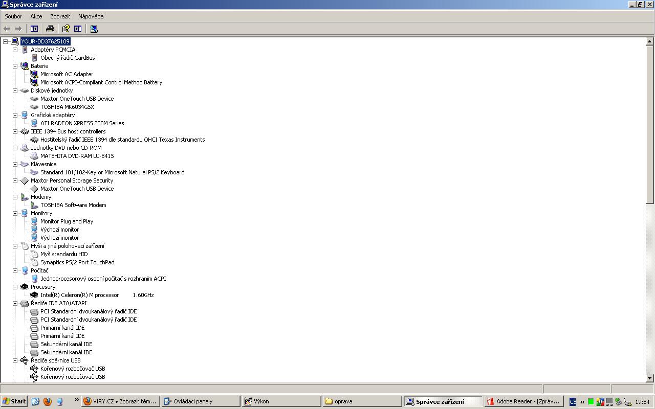

4) udělejte screen ze správce zařízení
5) vyzkoušejte, zda se něco obdobného děje i v nouzovém režimu.

Re: Velmi zpomalený laptop, zasekává se hudba při přehrávání
před vypnutím počítače vždy zavřu všechna okna, přesto se vypíná tak dlouho
před vypuknutím problémů jsem neinstalovala nic, ani sonic roxio.
na monitoru je symbol windows a text vypínání počítače
u Windows Media Player Network Sharing bylo nastaveno ruční spouštění, nastavila jsem tedy na zakázáno
- (117.97 KiB) Staženo 75 x
- (118.58 KiB) Staženo 75 x
- (108.31 KiB) Staženo 75 x
u mereni výkonu, pri ulozeni grafu ve formatu htm. po naslednem otevreni se nic nezobrazi...
- (71.19 KiB) Staženo 75 x
