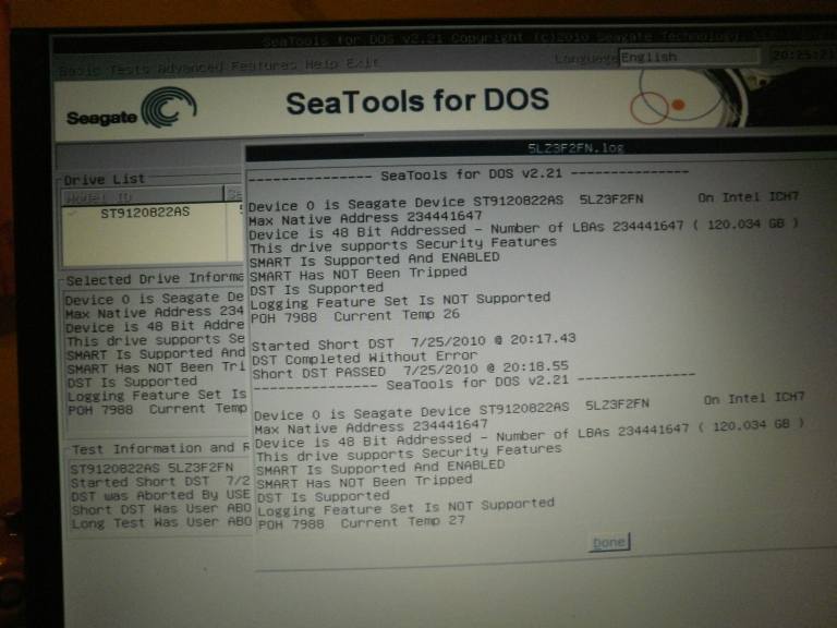

Re: Nenalezen WINDOWS/SYSTEM/vga852.fon
Program jsem tedy zastavil a pote vyfotil vypsany log. Jeste mi to nabidlo moznost opravy ci preskoceni tech chyb - pred vyfocenim logu jsem to dal ale preskocit. Pote jsem test spustil jeste jednou a po prvni chybe zkusil test zastavit a dat opravit a priste uz to opravdu danou chybu nenaslo. Myslel jsem, ze bych zkusil vse opravit pres ten program, ale zase to v urcite fazi(nedival jsem se ale kolem 10%z testu a pri cca 15 chybach) najednou uplne vypnulo pc.

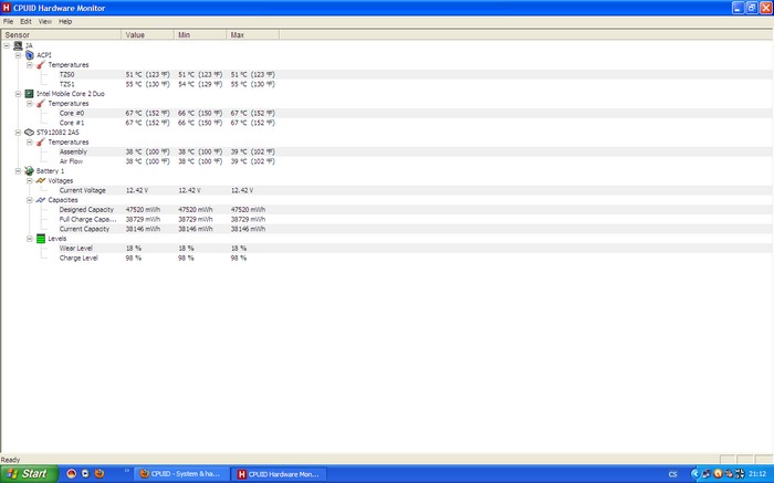

Zajímaly by mě teploty disku
http://www.cpuid.com/softwares/hwmonitor.html
Udělejte toto dle obr. (pravým na jednotlivé oddíly)
Dobry den, scan jsem samozrejme daval, ale bohuzel se vzdy v 18% procentu ve čtvrté kontrole z pěti sekne notebook.
Teploty prikladam.
Teploty prikladam.
- teploty.jpg (43.4 KiB) Zobrazeno 1542 x
Jestli jsou tot teploty v nezatíženém stavu tak se seknutí ani moc nedivím teplota CPU a Chipsetu je dost vysoká
