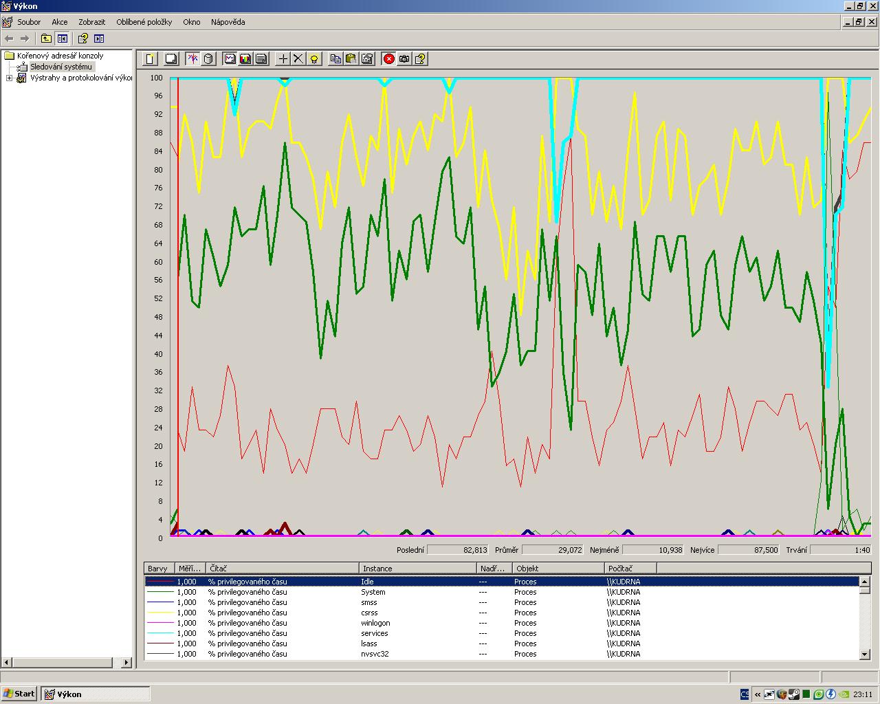

Graf ...
(171.42 KiB) Staženo 99 x

#23 Příspěvek od MiliNess »
Můžete mi ještě napsat, ke kterým procesům ty čtyři nejvyšší křivky patří?
(stačí poklepat na křivku a dole vám to skočí na příslušný proces)
Pokud je mezi nimi i proces system, pokuste se udělat ještě toto:
Spusťte ProcessExplorer, ve stromu procesů vyhledejte proces "System" a dvakrát na něj klikněte.
V otevřeném okně se přepněte na záložku "Threads". Až nastane ten problém, do horní části seznamu se přesunou vlákna, která spotřebovávají nejvíce času procesoru (ve sloupci CPU uvidíte vytížení)
Zjistěte ke kterému modulu patří. Je to část textu před vykřičníkem ve sloupci "Start Address" nebo si to vlákno označte a stiskněte tlačítko "Module"
Asi to nebude k ničemu, ale pokuste se mi u těch vláken zkopírovat výpis zásobníku. (označíte vlákno a kliknete na tlačítko "Stack", do notepadu pak překopírujete obsah otevřeného okna)

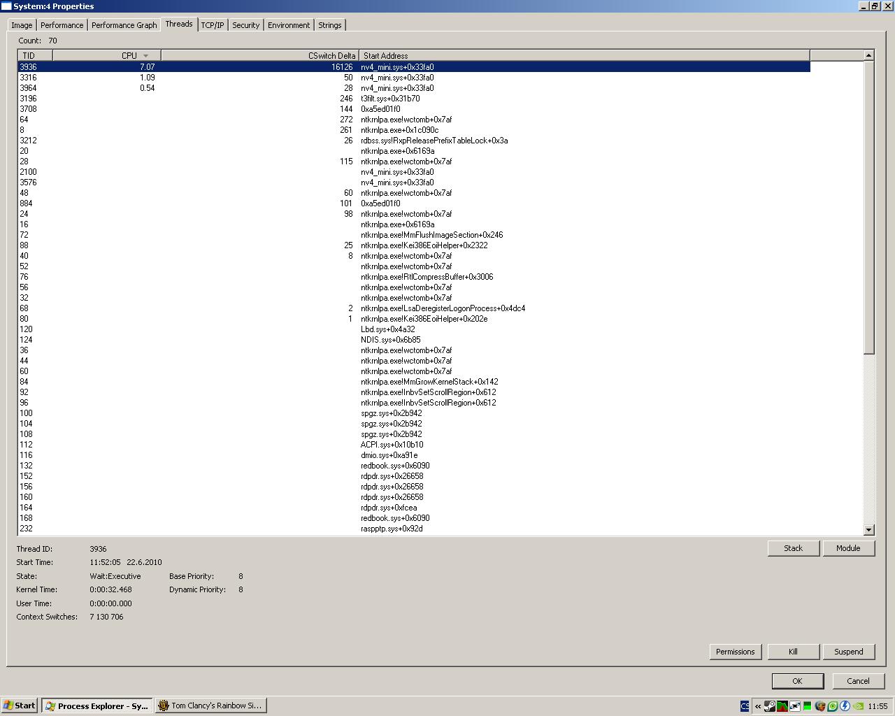

ntkrnlpa.exe!NtBuildNumber+0x73
win32k.sys+0xc1ac2
nv4_disp.dll+0x13a035
ntkrnlpa.exe!NtBuildNumber+0x7b6
(124.45 KiB) Staženo 90 x

Jestli jste trefil tu správnou chvíli, tak v procesu System nejvíce vytěžují CPU vlákna ovladače grafické karty, po něm následuje ovladač zvukovky, což by se dalo čekat.
Asi bych zkusil jinou verzi ovladačů GK (klidně i starší verzi)
Nezahřívá se vám při hrách nadměrně CPU nebo GPU? (lze zjistit třeba programem HWMonitor)
