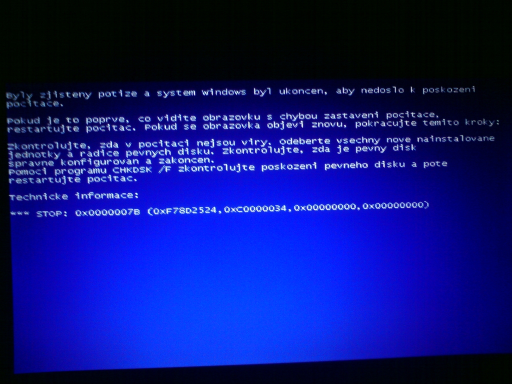

mám problém. Koupil jsem si nový notebook (HP 4525s) s předinstalovaným operačním systémem SUSE Linux Enterprise Desktop. Ten chci ovšem pryč a rád bych staré dobré Windows XP. Ovšem jakmile dám instalační CD do mechaniky a začne se načítat instalace operačního systému po cirka 2 minutách načítání (již modrá obrazovka - Instalace Windows) se vše odmlčí nejdříve naskočí černá obrazovka a posléze bluedeath s hláškou viz obrázek dole. Nemám ponětí jak je to možné. Chtěl jsem zformátovat pomocí instalace XP stávající disk a nainstalovat Windowsy, ovšem plány mi překazila právě takhle chyba. Nemáte ponětí, co by to mohlo být? Nabádá to k tomu abych zkontroloval zda v PC nejsou viry, ale notebook je kompletně nový, jak by se tam vzali :(

Tipnu si: Patrně půjde o absenci nějakého ovladače pro komunikaci s diskem.

A co navrhujete? Ja vím bedlu co a jak mám dělat.

Zadejte si typ NTB do Google a zjistěte, jak a zda vůbec je možné WinXP ne tento typ nainstalovat.

Nakonec mi stačilo jen trochu prolézt BIOS. Řadič disku byl v režimu AHCI a Windows XP neměl ovladače (jak jste říkal). V BIOSu jsem změnil režim na IDE a instalace se rozjela. Díky za váš čas.
