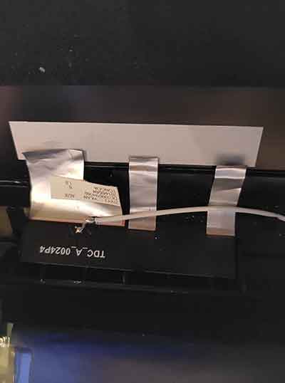

Ahoj.. Jsem vlastníkem notebooku lenove y50-70, který běží na win 10..
Mám ho už zhruba 3 roky a pořád jsem ho měl na jednom místě, u routeru. Potřebuji ho ale nyní mít na jiném místě - vzdáleněji od routeru..
Notebook totiž už za první zdí (cca 2m od routeru) silně ztrácí signál. Za jednou zdí, cca 10m od routeru, má notebook pouze jednu čárku.. Ostatní starší stroje mají plný, všechny mobily na stejném místě také plný signál.
Když klesne signál na 2 čárky, začne být internet nepoužitelný. Při pingnutí google odezva kolísá mezi 300 - 1000, někdy i bez odezvy. Ping na bránu to samé.
Několikrát přeinstalované ovladače, jedenkrát i test na čistém systému.. Stejný problém..
Pustil jsem se tedy do výměn hw..
Nejdřív jsem zkusil síťovou kartu - beze změny
Včera mi dorazila i anténa s kabeláží - beze změny
Anténa je přilepana na jakýsi šedý rámeček na přením krytu. Co daný rámeček je? Je možné, že v krytu notebooku pod šedým rámečkem je natažený nějaký kabel, který by zesiloval wifi příjem? Má cenu zkoušet kupovat nový kryt?
Má někdo typy, co zkusit vyměnit?
Moc díky :-)

Ten šedý rámeček je vlasně kostra, na němž je anténa navinuta. Nic nezesiluje a ani by neměl zeslabovat. Zkuste se podívat do nastavení routeru, zda je nastaven maximální výkon. Pokud ne, nastavte. Nic jiného se s tím (kromě reklamace) nedá dělat zvláště, poku jste wifi kartu měnil

Tak problém vyřešen.. Už si s tím lámu hlavu jakou dobu a viníkem bylo nastavení úspory baterie..
Kdyby někdo měl stejný problém, tak tady je řešení.
Možnosti napájení -> pokročilé nastavení napájení -> nastavení bezdrátového adaptéru -> režim snížené spotřeby -> baterii přepnou z maximální úspory energie na maximální výkon..
Děkuji za rady :-)

Není kolem by měl být někde izolovaný vodič (asi 3 závity), propojený s wifi kartou a to je vše. Musí být připojeny oba konce, na kartě jsou na to konektory.
