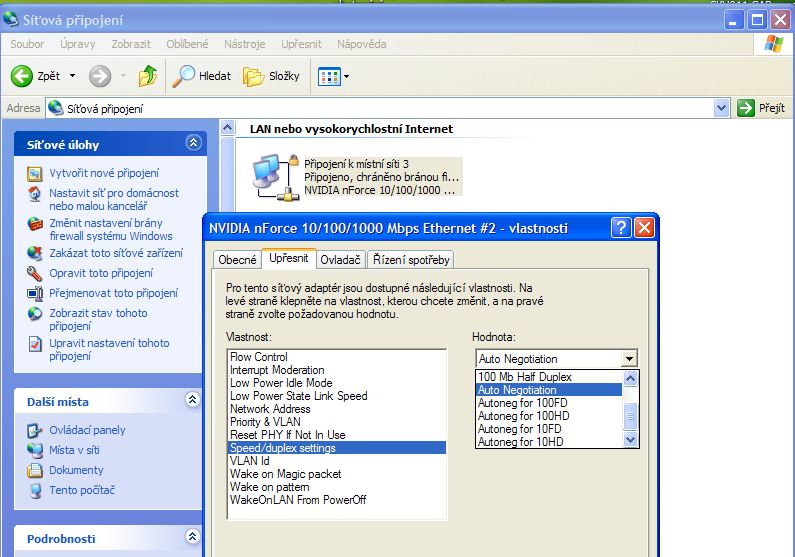

Dobrý den, chtěl bych Vás poprosit o pomoc s mým problémem...
- před 2 dny mi přes UPC měnili router a zvyšovali rychlost internetu...
- před změnou jsem měl rychlost okolo 30 mb/s a vše fungovalo správně.
- po změně mi klesla rychlost na 9 mb/s a nechce jít výš
* tato rychlost 9 mb/s mi naskočí po zapojení kabelu z routeru do pc.
- pokud tento stejny kabel zapojim do notebooku, tak rychlost
připojení již splňuje 120 mb/s, který mám novej připojený.
** router je 1 gbps a v pc mám taky sitovou kartu pro 1 gbps
- a přitom mi ukazuje v pc připojení mezi routerem a PC pouze 10 mb/s
- pokud pripojim kabel z routeru do notebooku - tak mi ukazuje pripojeni v mistni siti klasicky 1 gbps
*** NEVÍTE PROSÍM, KDE BY MOHLA BÝT CHYBA V PC ? ŽE UKAZUJE POUZE 10 MB/S PŘIPOJENÍ V MÍSTNÍ SITÍ A TUDIŽ NEPUSTI ANI VYŠÍ RYCHLOST PRO DATA? POSLEDNÍ OVLADAČE NA SÍŤOVOU KARTU MÁM NAINSTALOVANÉ.
Moc děkuji předem za pomoc - v příloze detail připojení

ahoj,
vidim to na nejaky problem sietovej karty - skus jej nastavit rychlost 100MBHD prip. 100MBFD
niekedy byva problem s automatikou ,,,

Mohl bych poprosit o návod? jak to nastavit.. nejsem uplně tak zdatný v tomhle, abych to nastavil sám.. děkuji moc

v konfiguracii sietovej karty podla obrazku to najdes

- podarilo se mi nastavit maximalne - 100 Mbps half duplex
- pokud jsem chtel nastavit - 100 Mbps full duplex nebo 1 Gbps full duplex tak jiz mi internet prestal fungovat

pokial Ti postaci 100 Mbps half duplex, tak mas vyriesene :)
inac mas dve moznosti:
- skusit inu sietovu kartu
- zdlhavo riesit problem nekompatibility medzi kartou a routerom

asi budu muset zkusit jinou sitovou kartu.. jinak děkuji za pomoc

casto tak riesim - inou kartou - kedze problem nemozem riesit hodiny/dni :D
rado sa stalo :)
