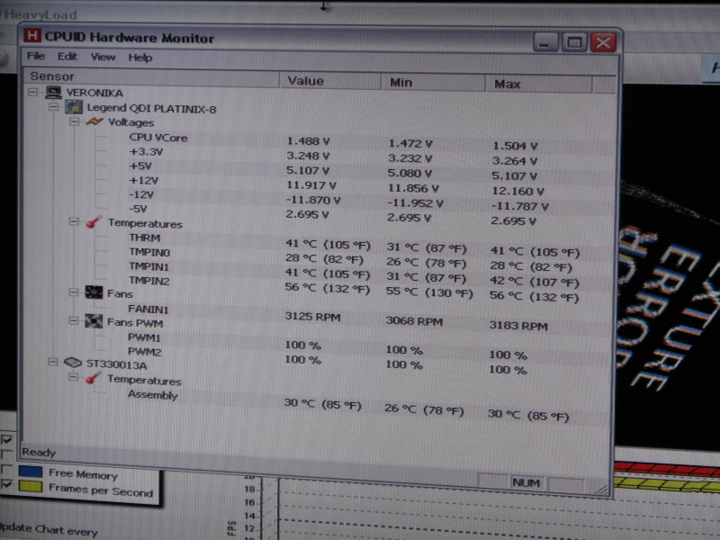

1) Vyexportuj mi systémový protokol - V Ovládací panely->Nástroje pro správu->Prohlížeč událostí->klikni pravým myšítkem na protokol Systém, vyber Uložit všechny události jako, ulož to jako .evt soubor a ten upni na http://www.leteckaposta.cz
2) Spusť HeavyLoad a Hardware Monitor. V HeavyLoad spusť zátěžový test, po 10 min udělej screen Hardware Monitoru a hoď ho sem.

Tak nevím jestli to bude vše v pořádku. Je tam nějaký error Heavyload
http://leteckaposta.cz/768446708
fotka je pro mě v tuto chvíli jednodušší
Re: Velmi častá BSOD 0x0000009c
Teploty jsou v pohodě. Vidím to na závadu základní desky.
